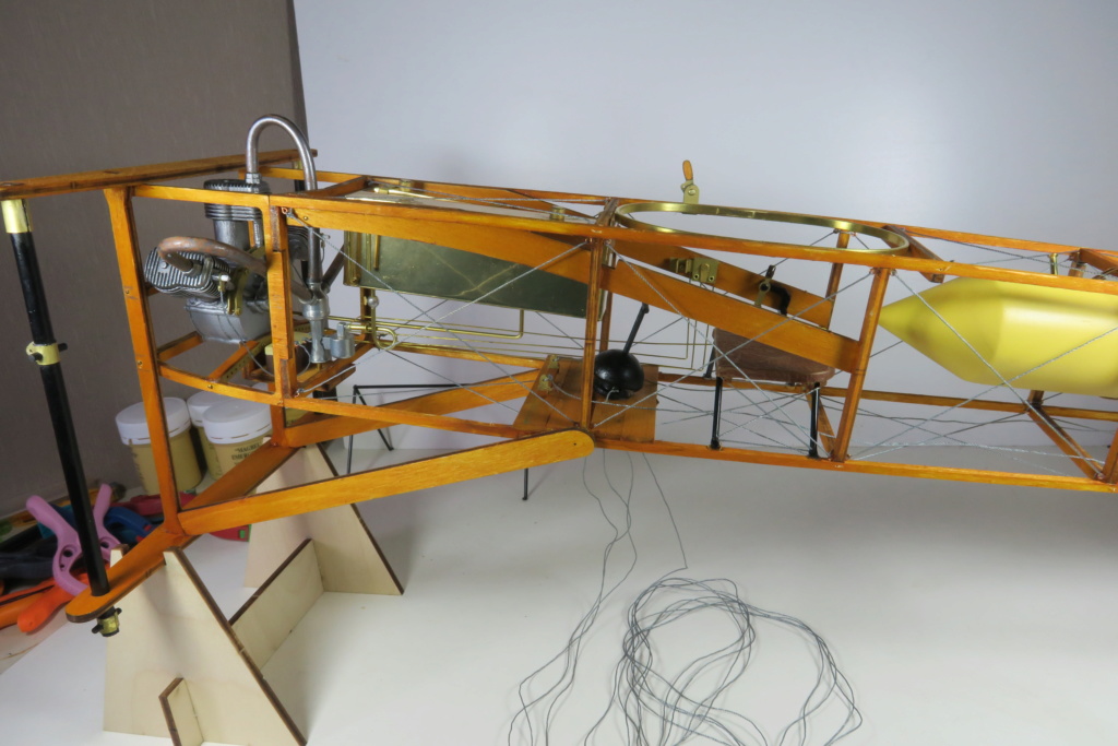

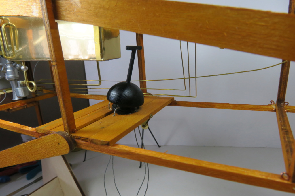

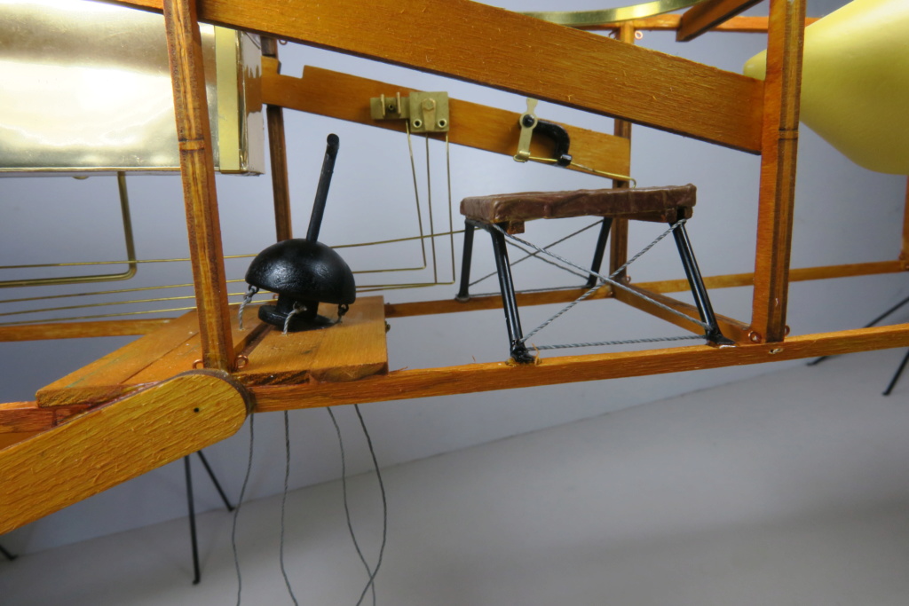

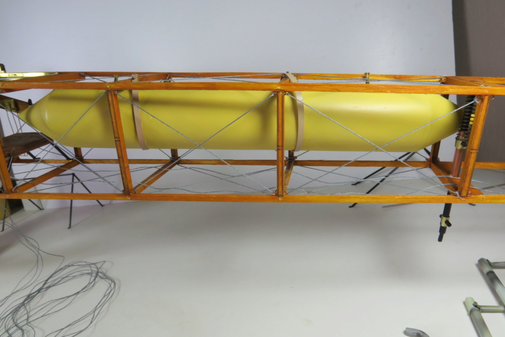

Si non, encore une dernière avancée pour aujourd'hui :

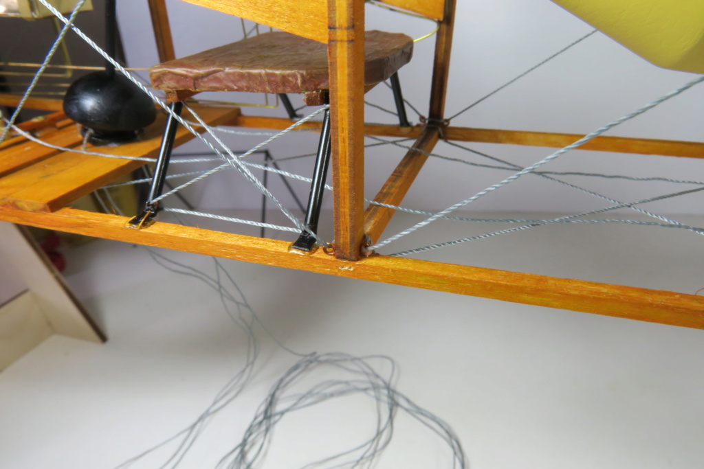

Le frère jumeau :
Et le manche avec ces ficelles :
Encore la preuve que tout n'est pas bien pensé, si vous faites attention, il est hors de question de pousser le manche en avant ! . . . . . .
Je ne monterai pas dans cet aéroplane, non ! ! :rougefaché: :diable:
Je te réserve un vol Mickaël ! ! ! :D :mrgreen:

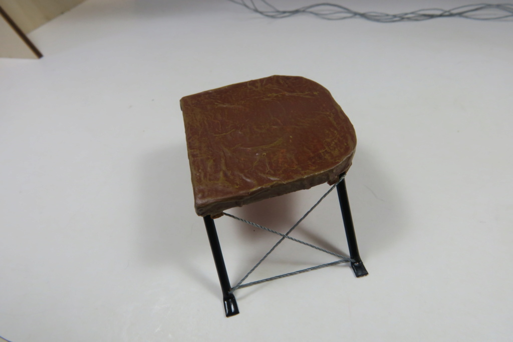

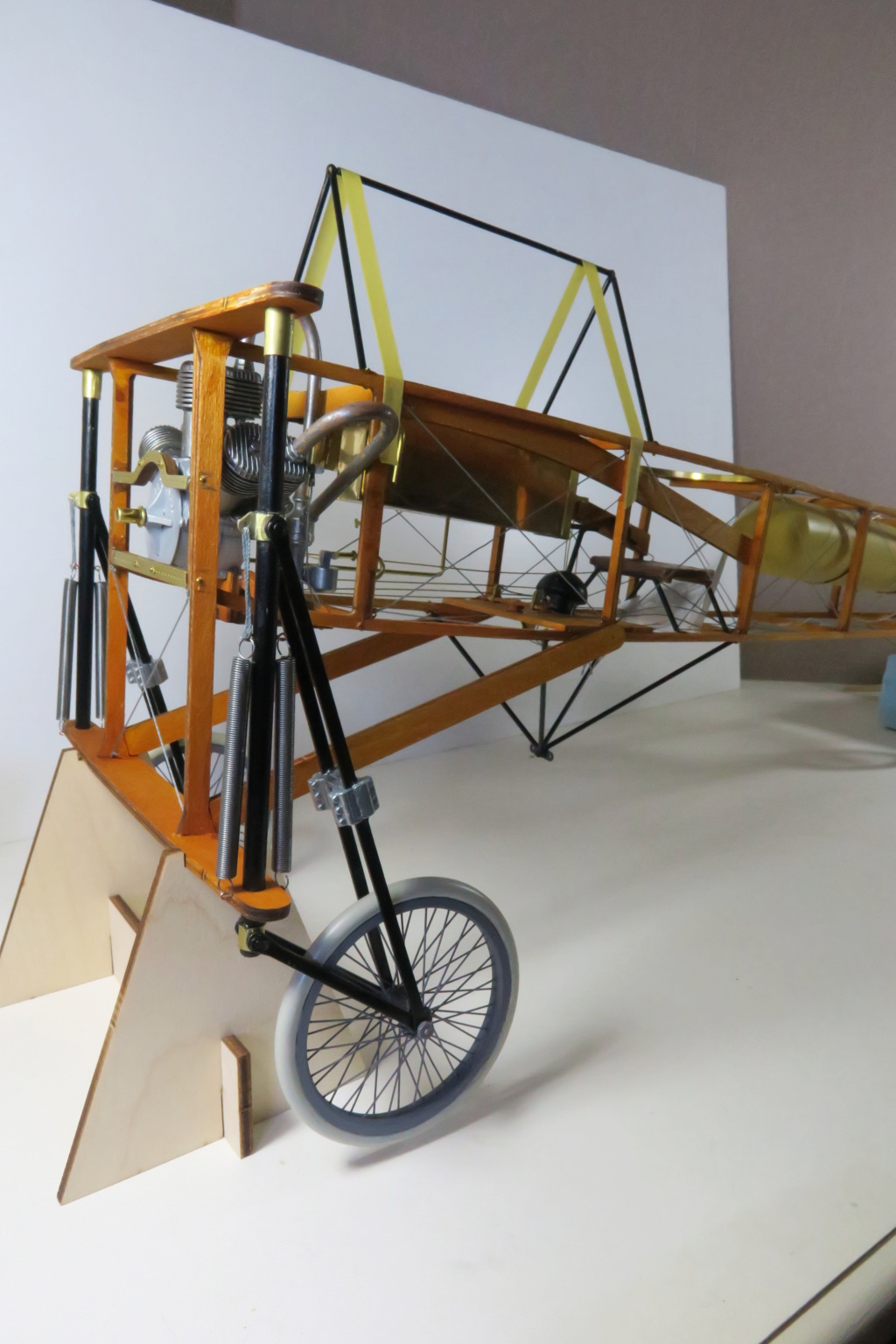

Bonsoir !

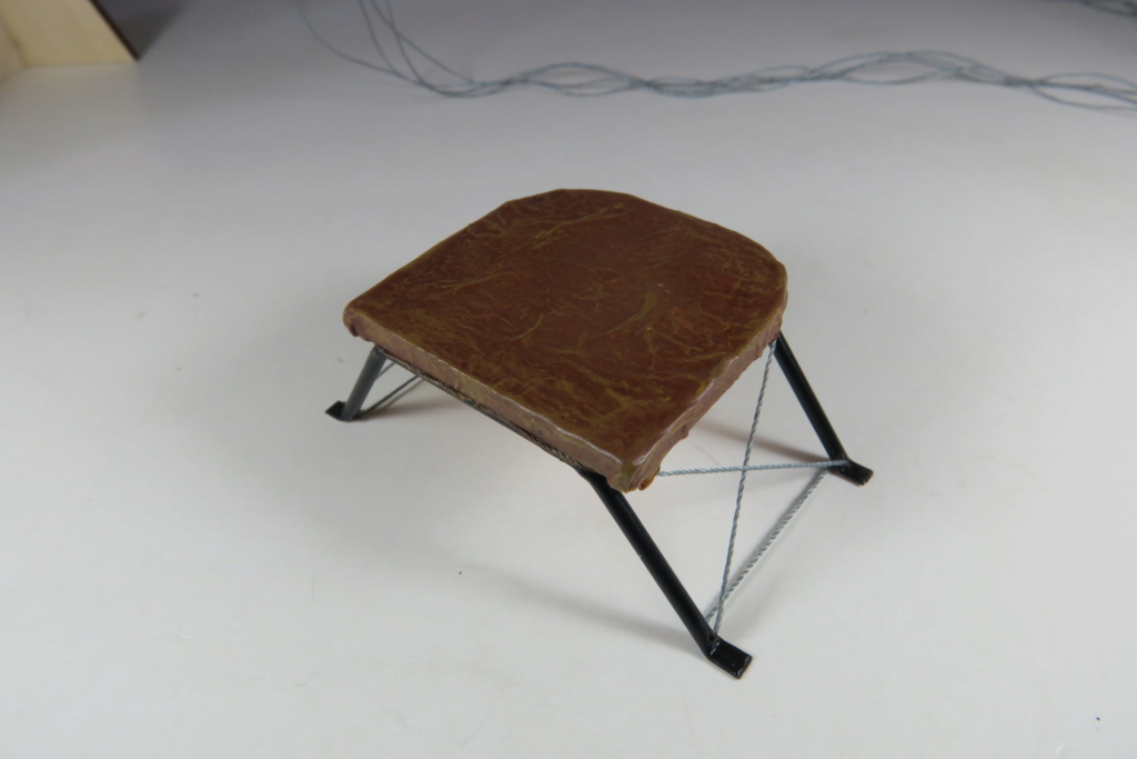

Encore une petite avancé avec la vrai peinture du siège, la pose de ces tendeurs et son installation dans le cockpit :

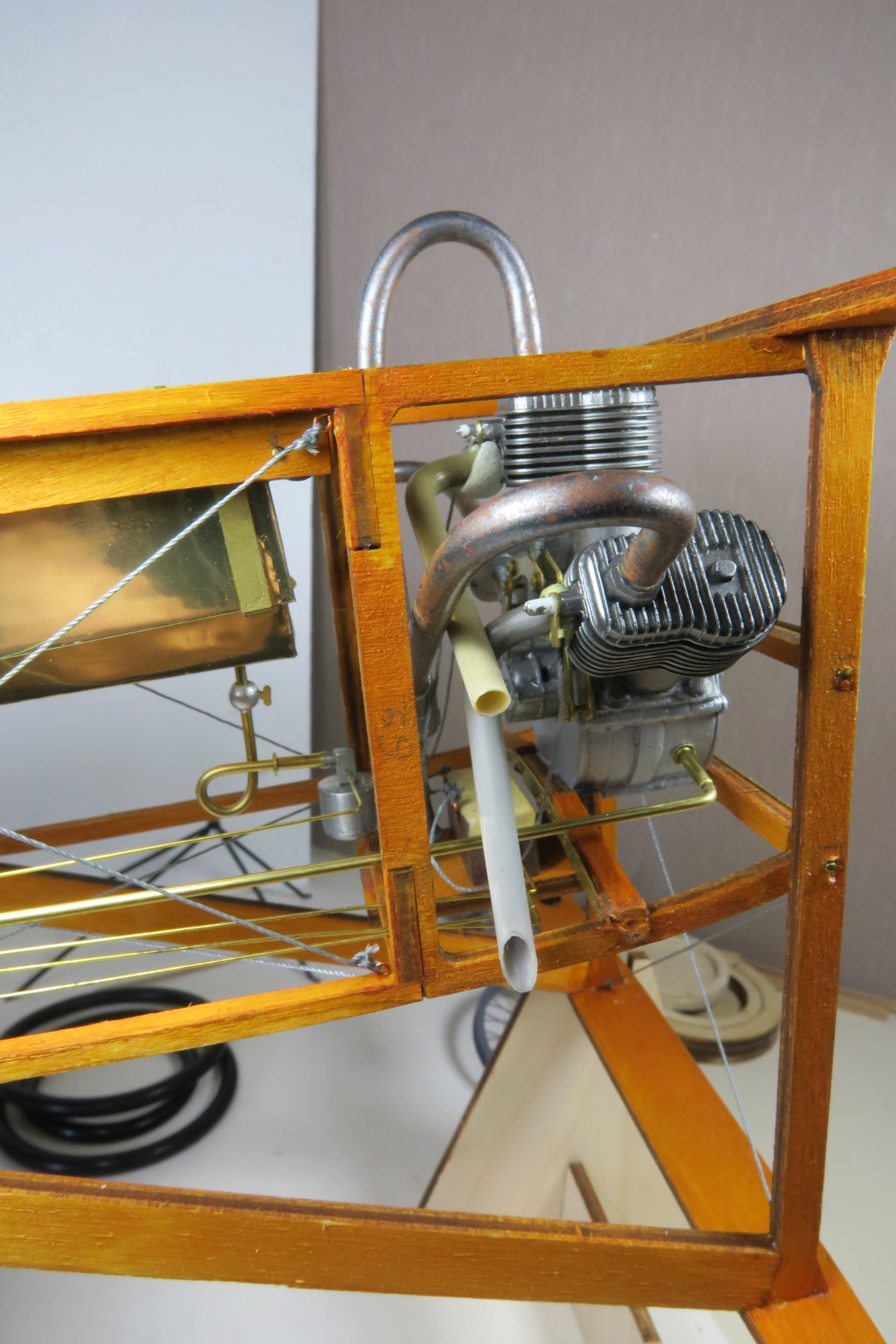

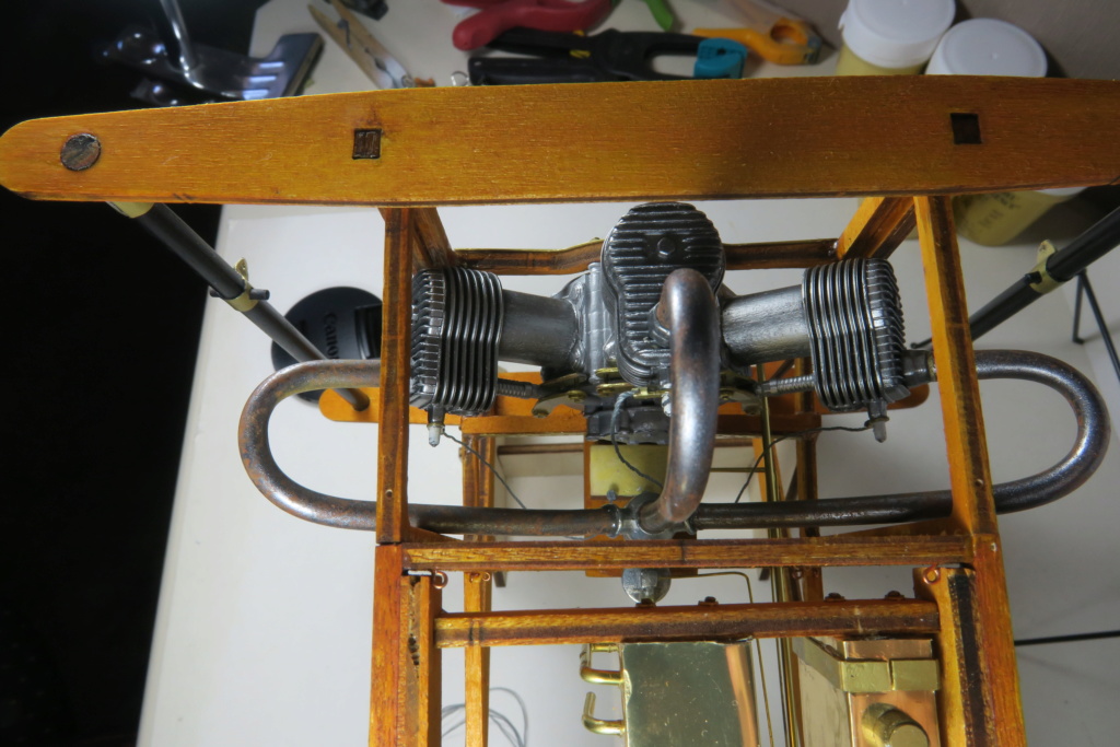

Puis, la pose des tuyaux d'admission :
Voilà pour ce soir !

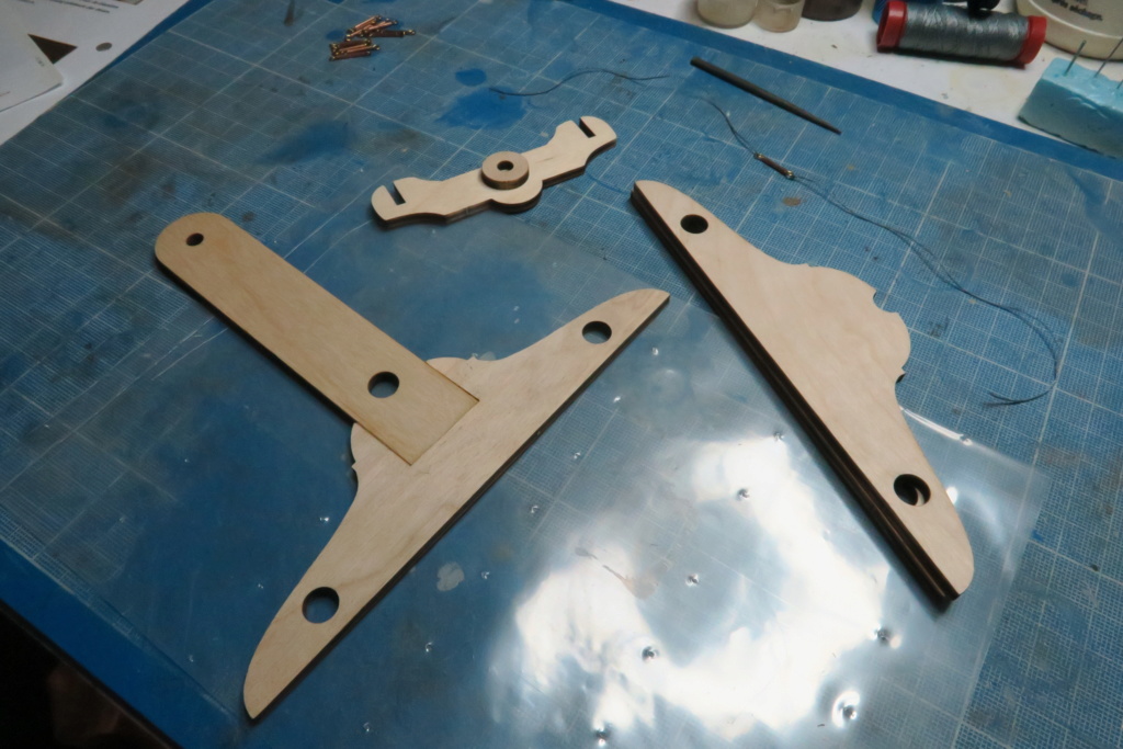

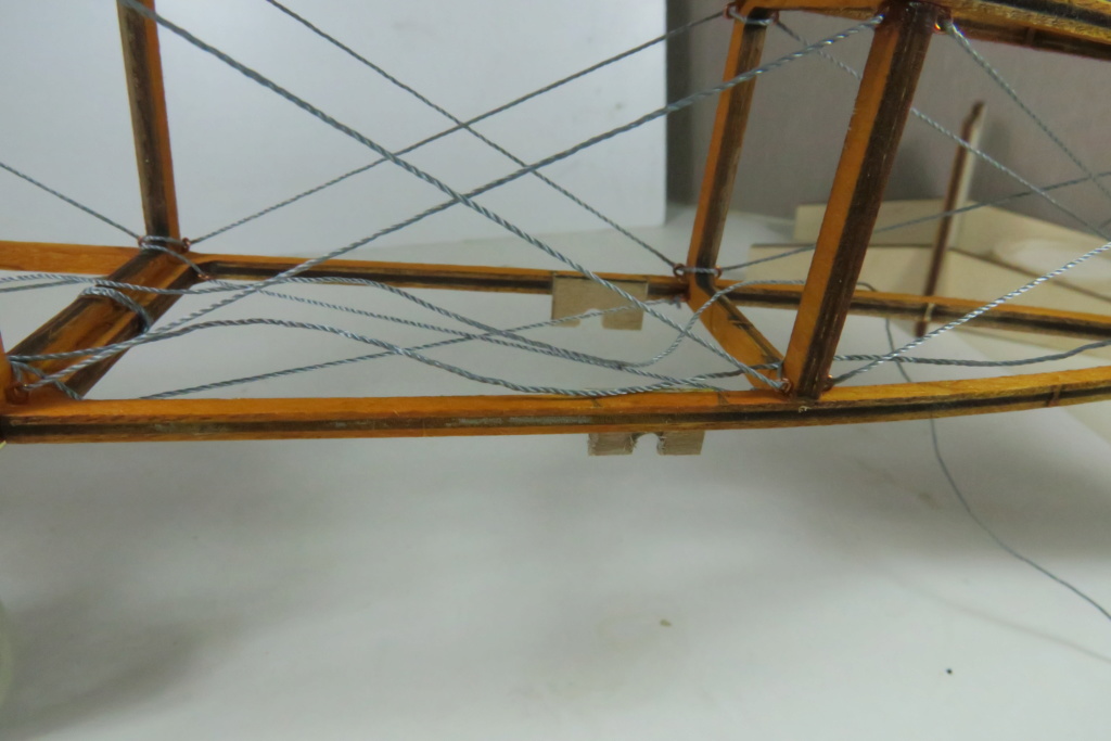

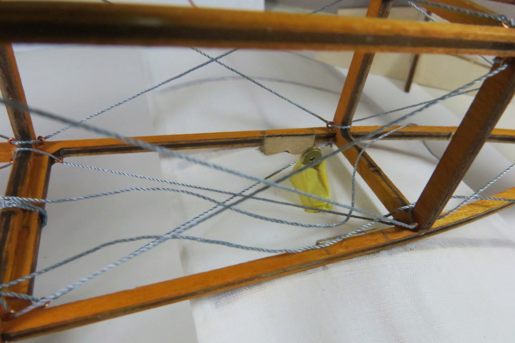

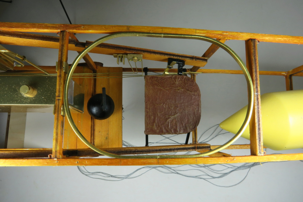

Voici le début du passage des "ficelles":

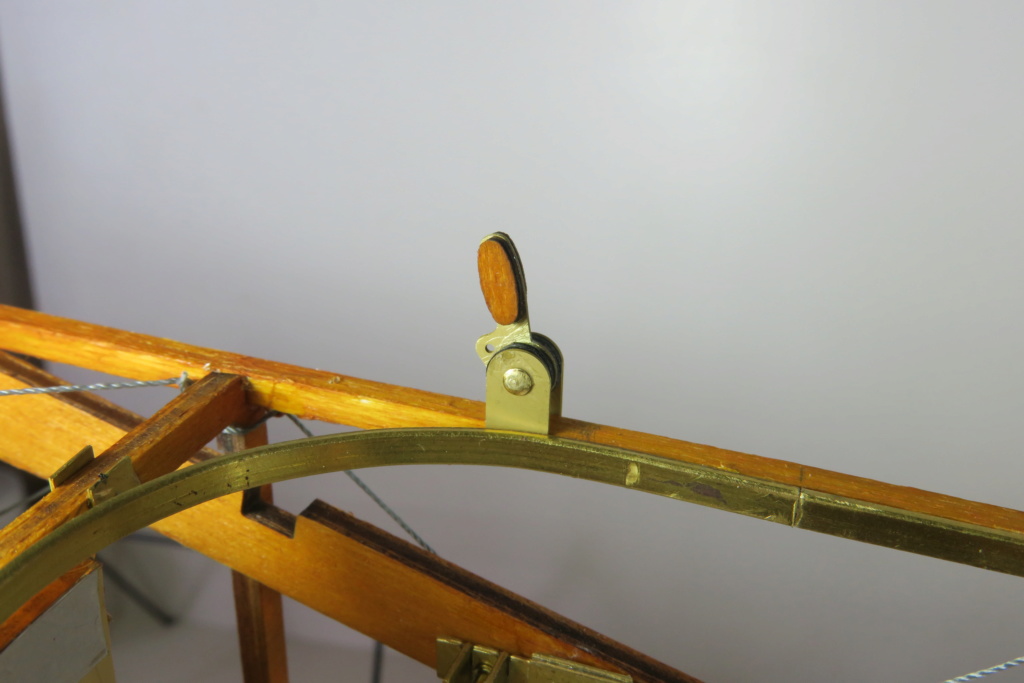

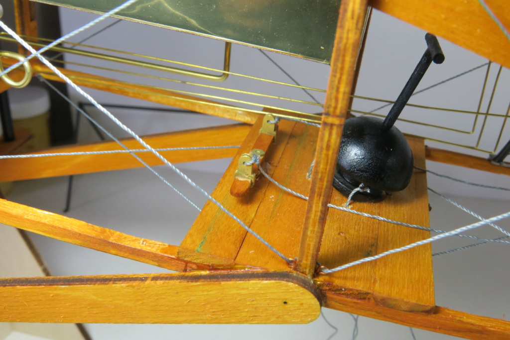

Puis la pose d'une autre manette et du palonnier :
Maintenant, pause, et demain boulot à nouveau!

le passage de ces ficelles n'est pas le moment le plus pénible, ça va ça se fait bien; un nœud au départ avec une goutte de Cyano, ( c'est celle là qui me dérange je crois ) ensuite passage dans tous les œillets, tension puis une goutte de cyano au dernier et une de colle à bois à chaque un des œillets intermédiaires !

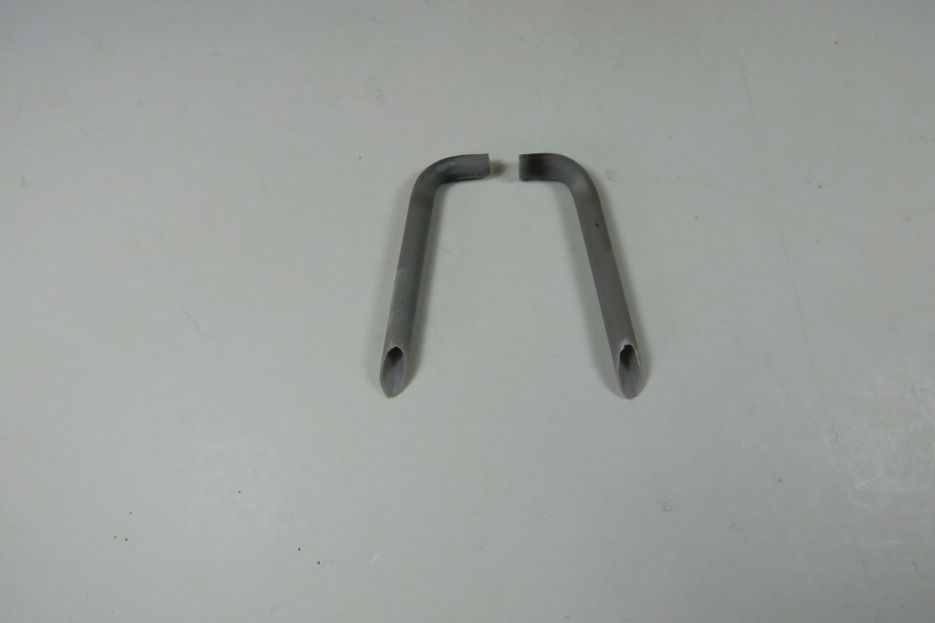

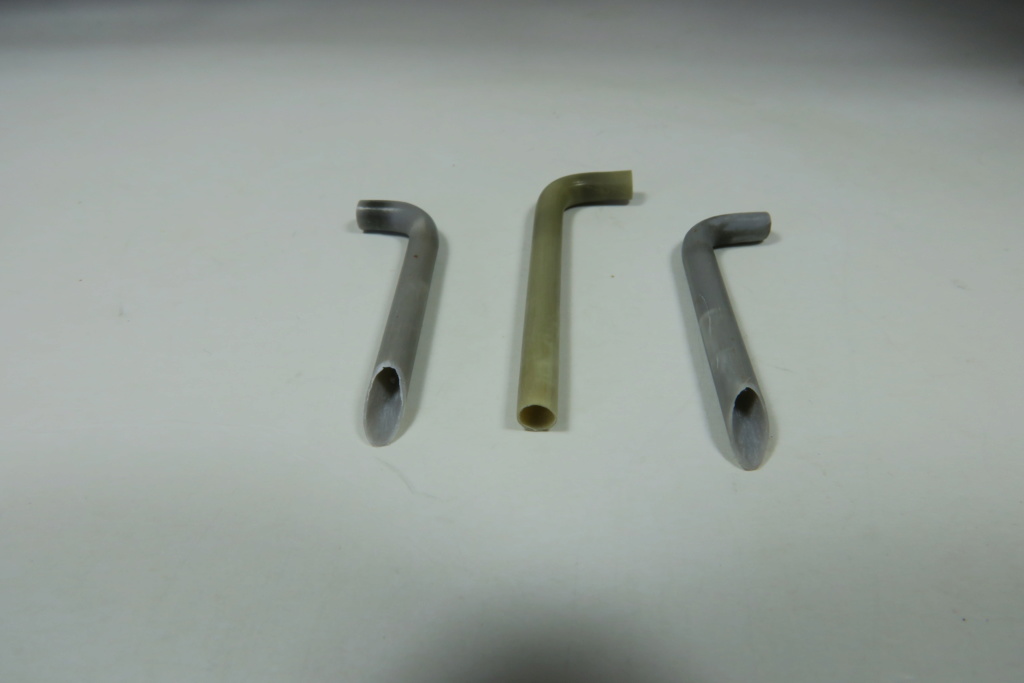

La suite des échappements avec la réalisation de celui du milieu :

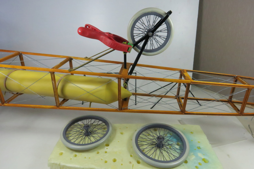

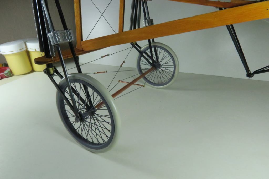

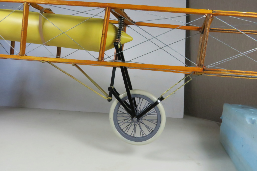

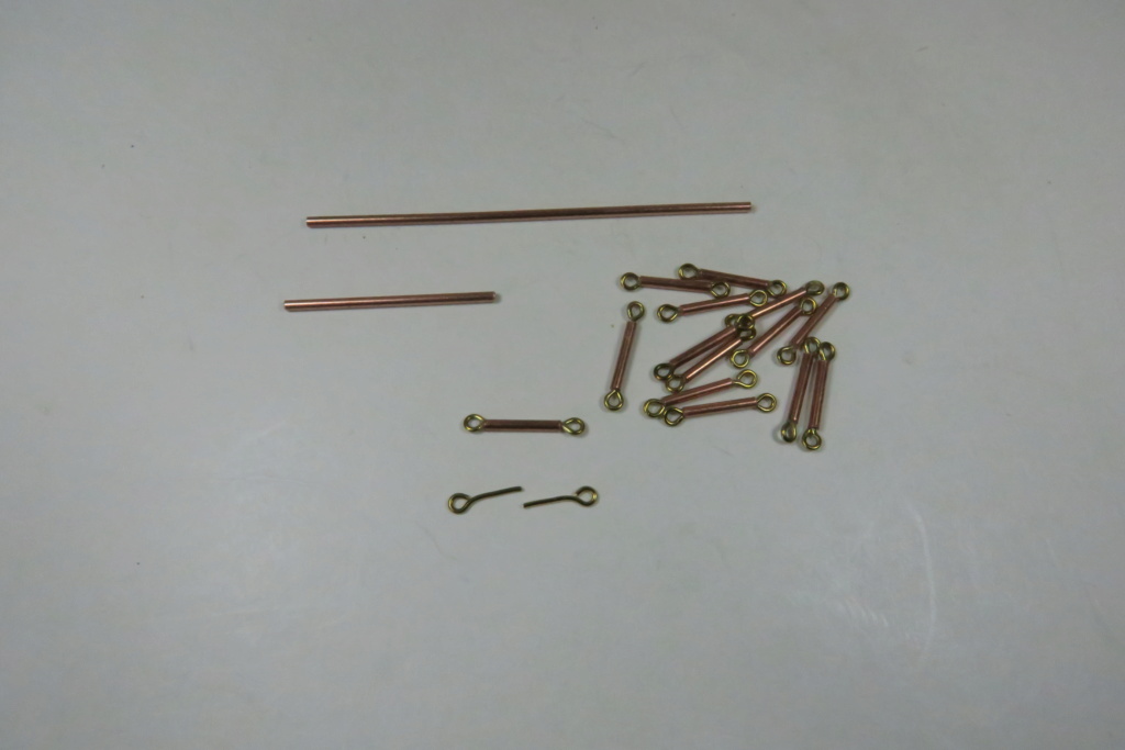

La suite avec le début du montage des roues, les pneus sont peints:

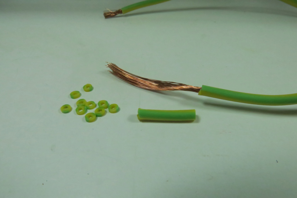

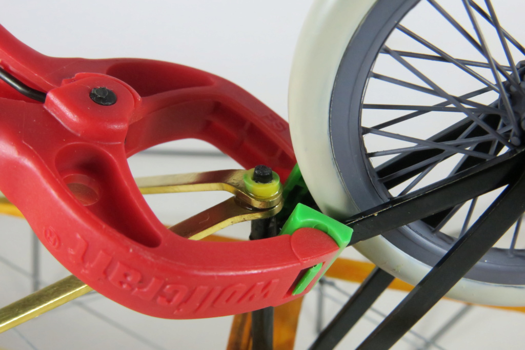

Afin d'assurer le maintient des raccords entre barres et supports, j'ai confectionné des rondelles en gaine électrique qui s'emboitent à forts sur les petites tiges en bois. le tout est collé à l'époxy !
Je les peindrai en noir à la fin .

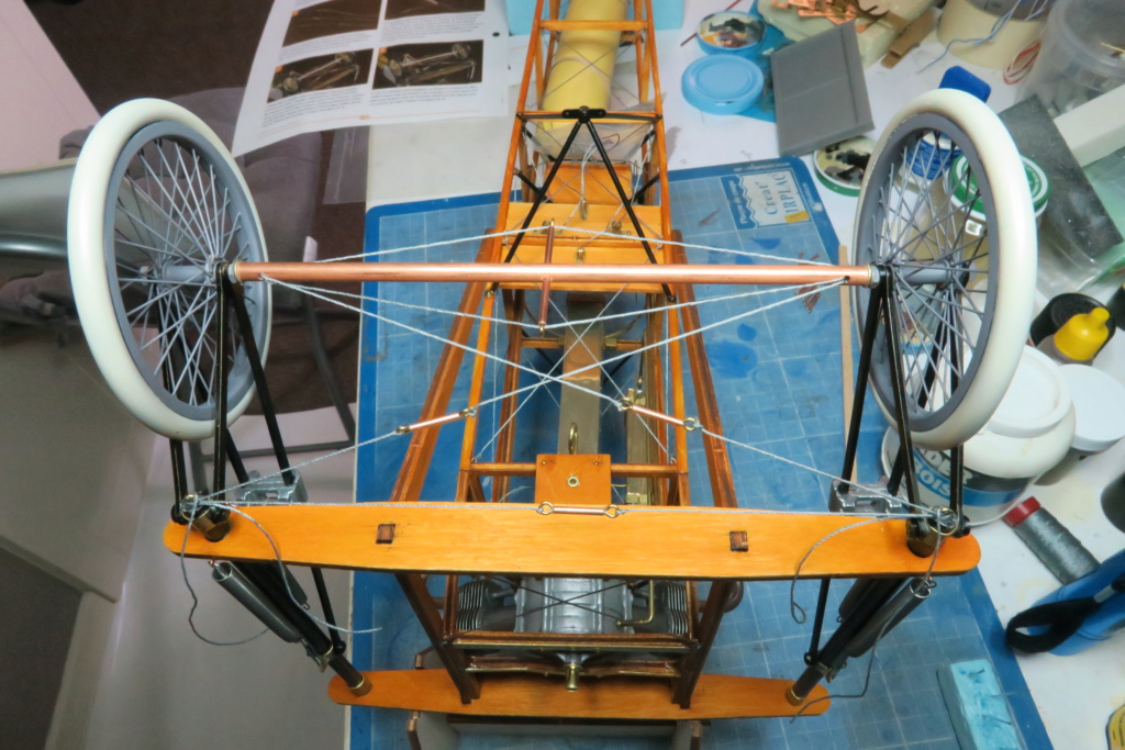

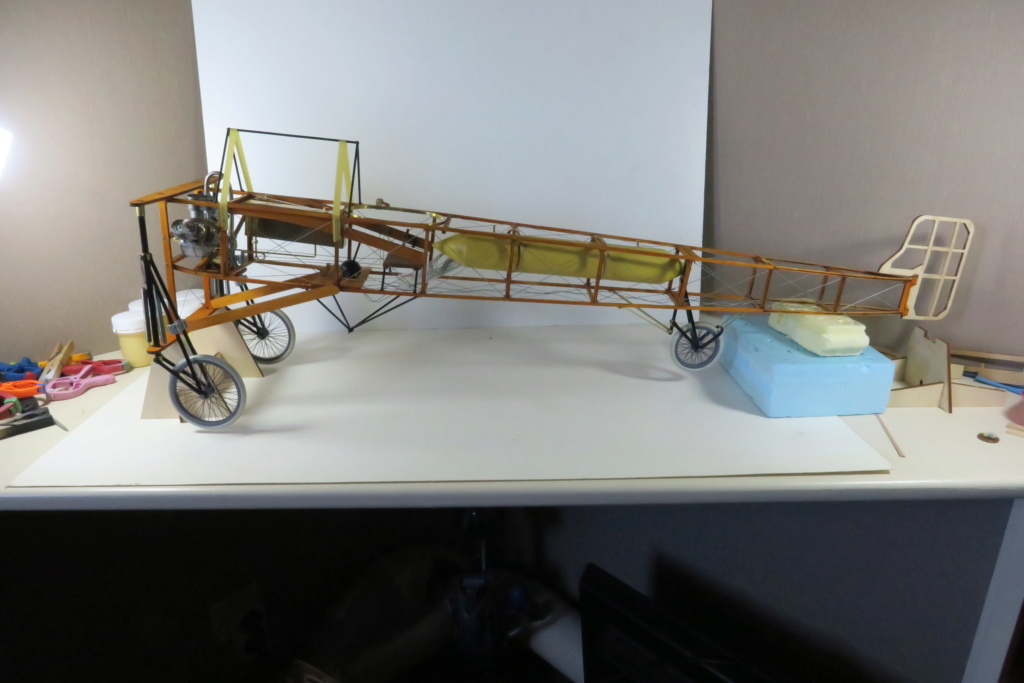

Ça y est, les roues sont montées ainsi que les deux châssis raidisseurs d'aile :
Voilà, ça commence à ressembler à un avion !

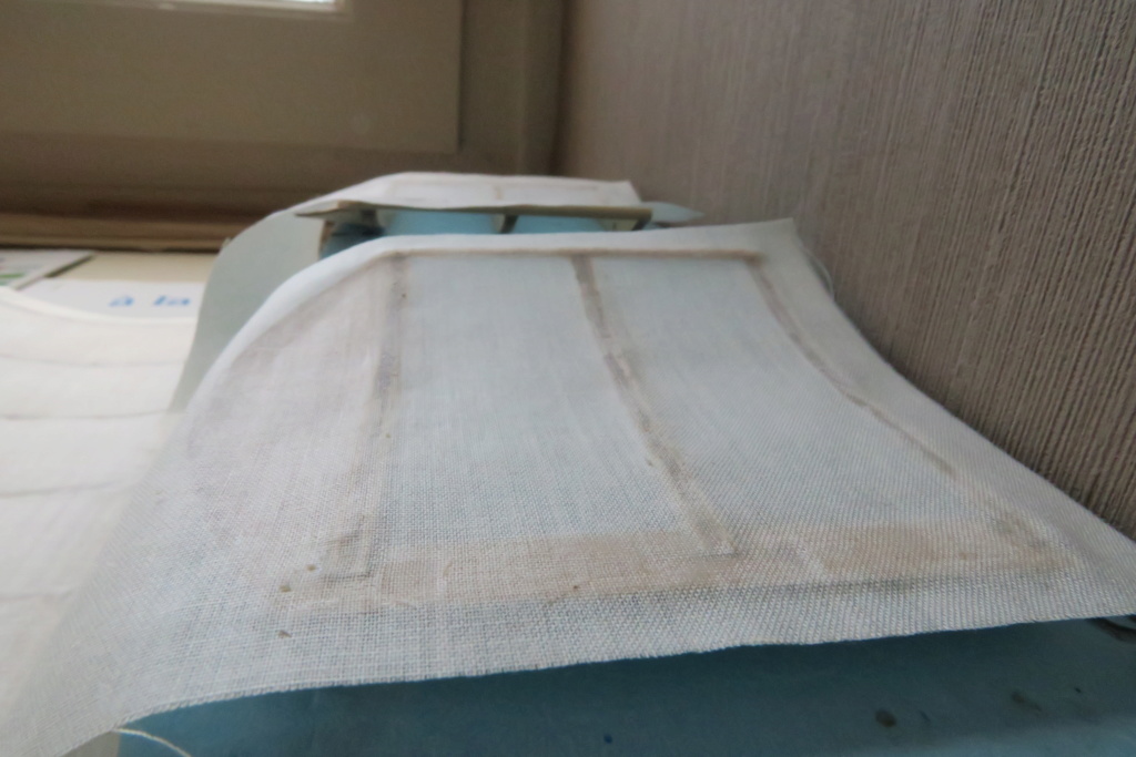

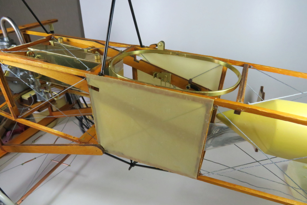

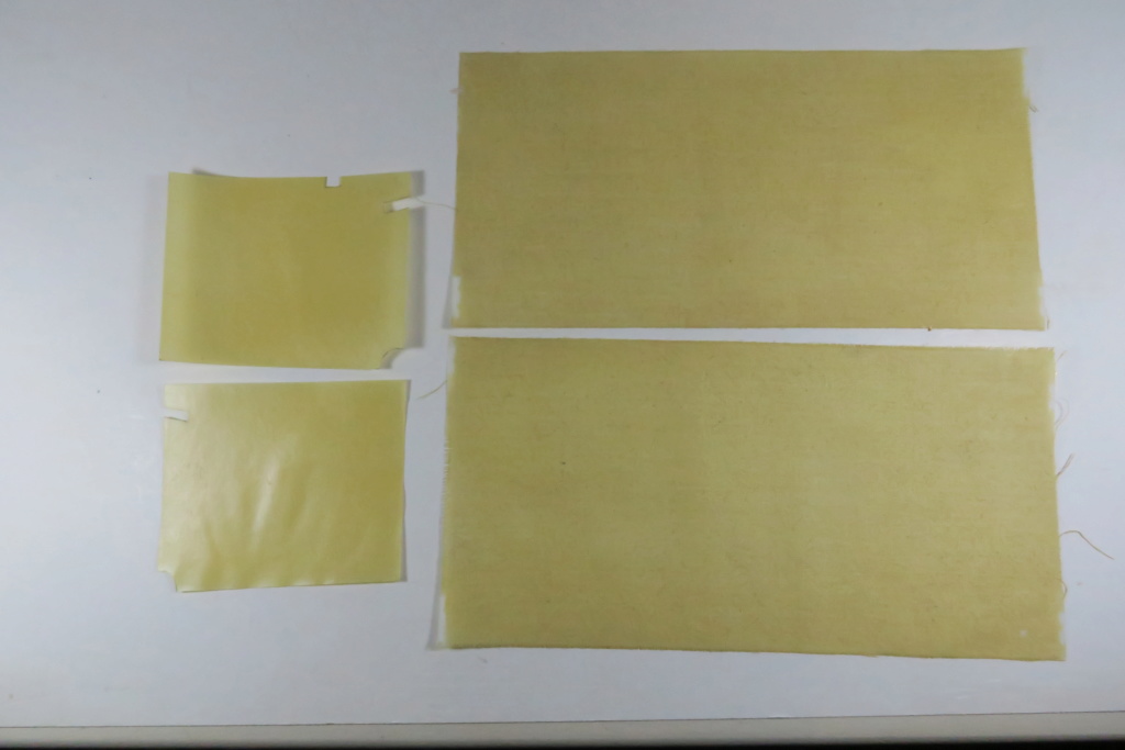

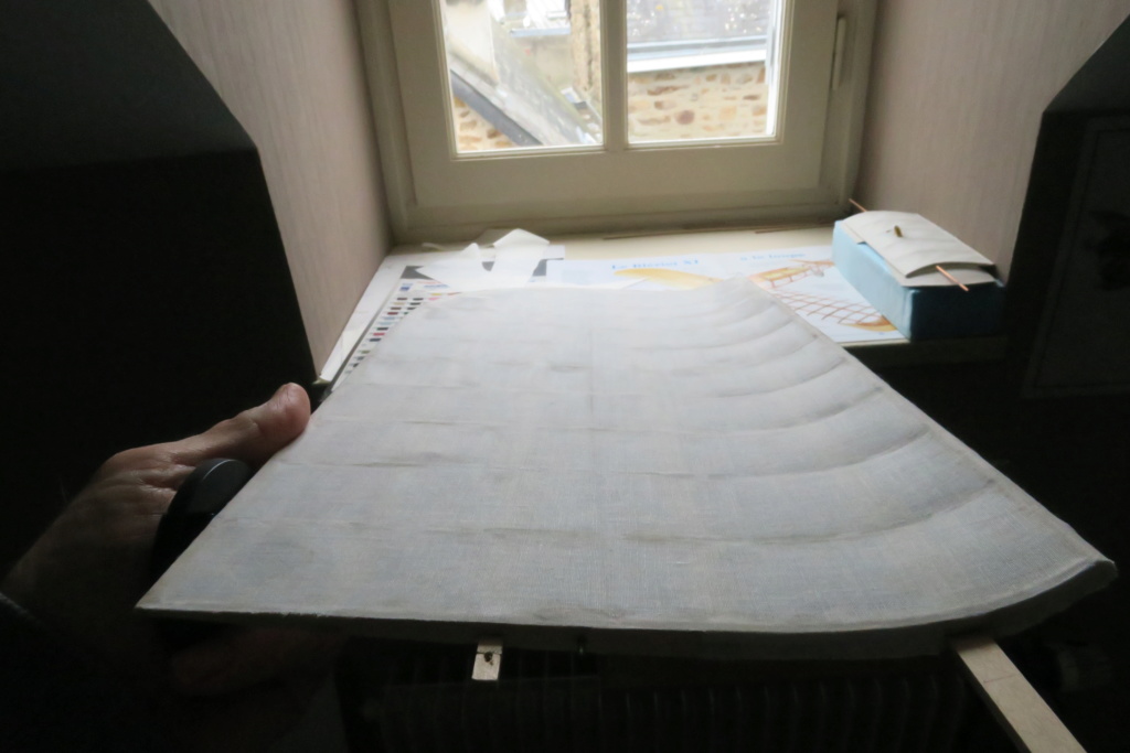

Et après ça, il faut reprendre des forces car on attaque la toile, et là, c'est un autre sport !

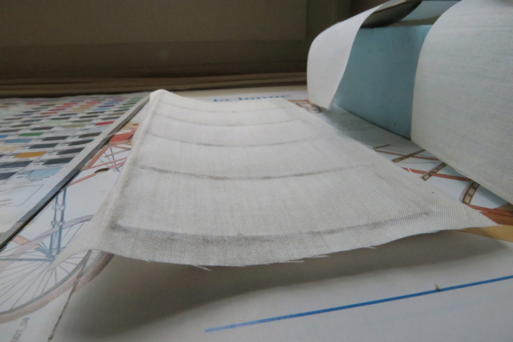

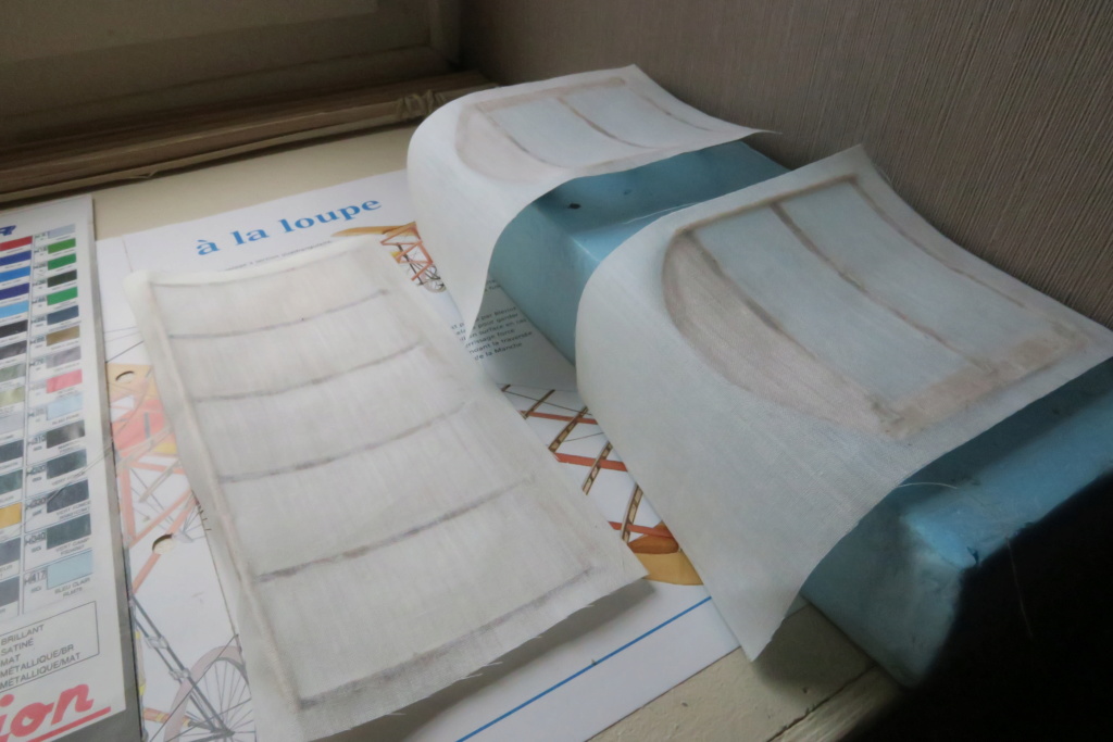

Alors, finalement, j'ai décidé de travailler avec les matériaux proposés afin de voir si le sujet était bien préparé :
le plus complexe c'est l'habillage du fuselage car on doit peindre les différents panneaux avant de les poser. mais en premier lieu, il nous faut d'abord les enduire de colle vinylique diluée avec de l'eau.
Tout ça bien à plat (je rappelle qu'il faut traiter les deux côtés). . . .
Alors, je ne vous cache pas que ça gondole un peu, c'est effrayant , puis en gardant le calme et en y mettant encore un peu de bon sens, on arrive à maitriser plus ou moins la chose, j'ai fini par les presser dans les pages d'un gros livre après les avoir ré-humidifier légèrement .
les plus récalcitrants sont les deux panneaux en " matière opalescente " mais je pense qu'au collage je vais leurs montrer de quelle colle je me chauffe .. heu . . oui . . :wxq:
Pour les surfaces de l'empennage ainsi que des ailes, ce devrait être moins rocambolesque, on n'a pas à pré-encoller ni peindre avant la pose :
Là, je pense que ça se présente mieux, non, qu'en dites vous ?

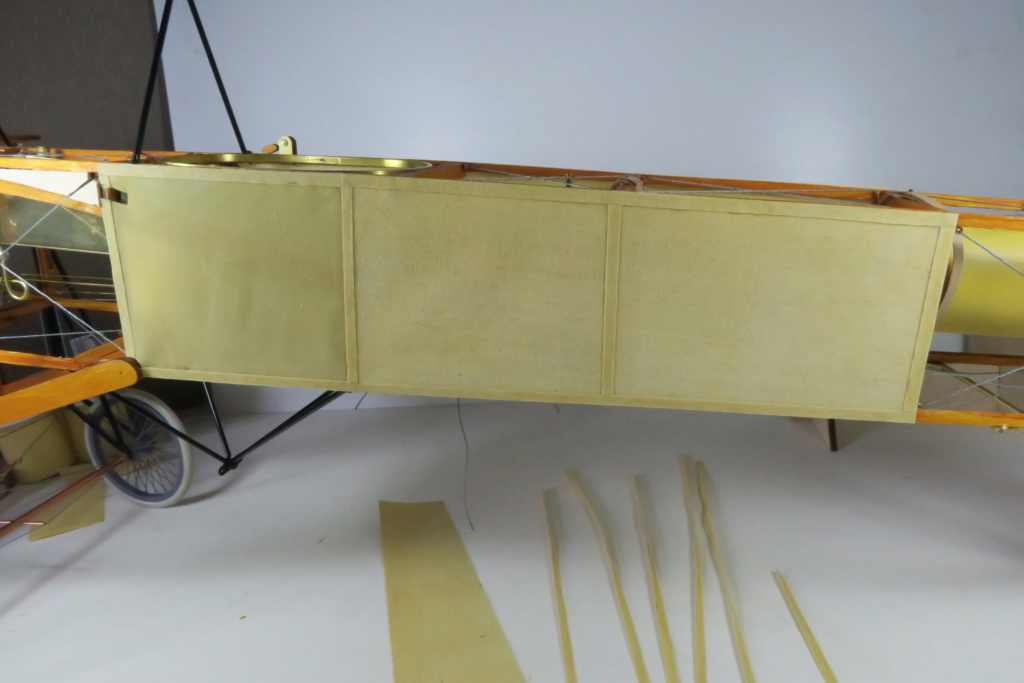

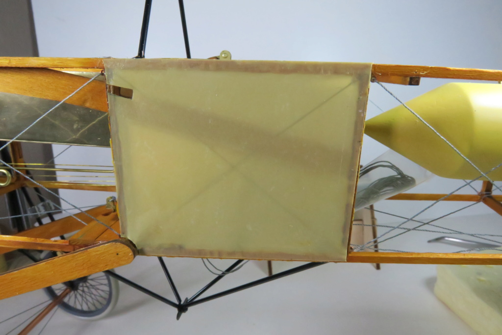

Allez, finalement les px du fuselage se sont posés sans trop de difficulté !
J'ai ajouté des calles sur l'ossature en vu de renforcer le collage des ailes :

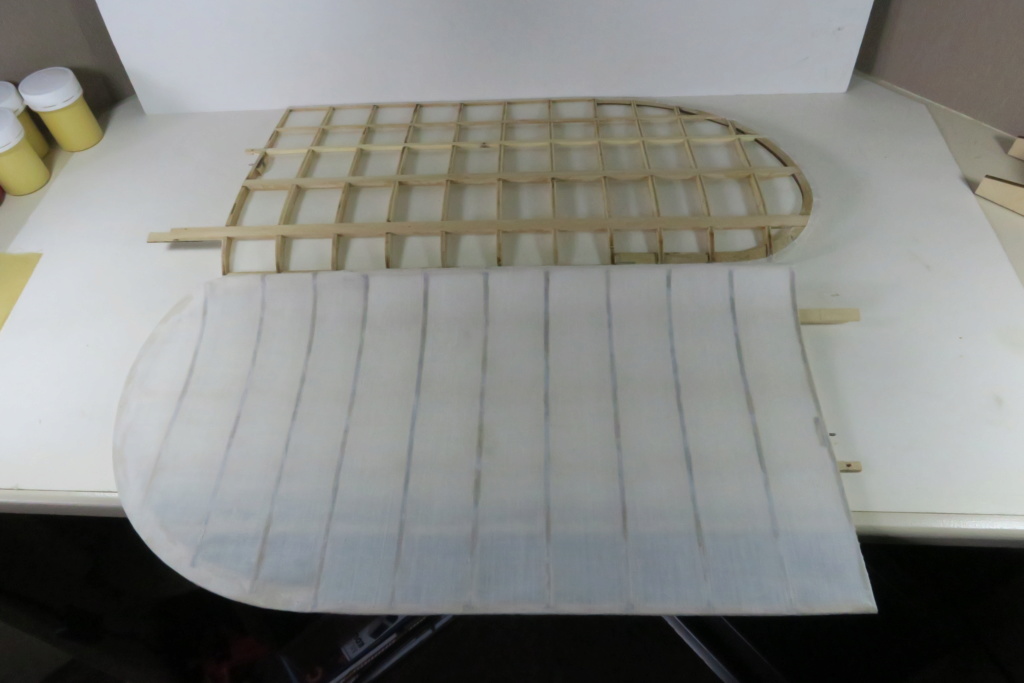

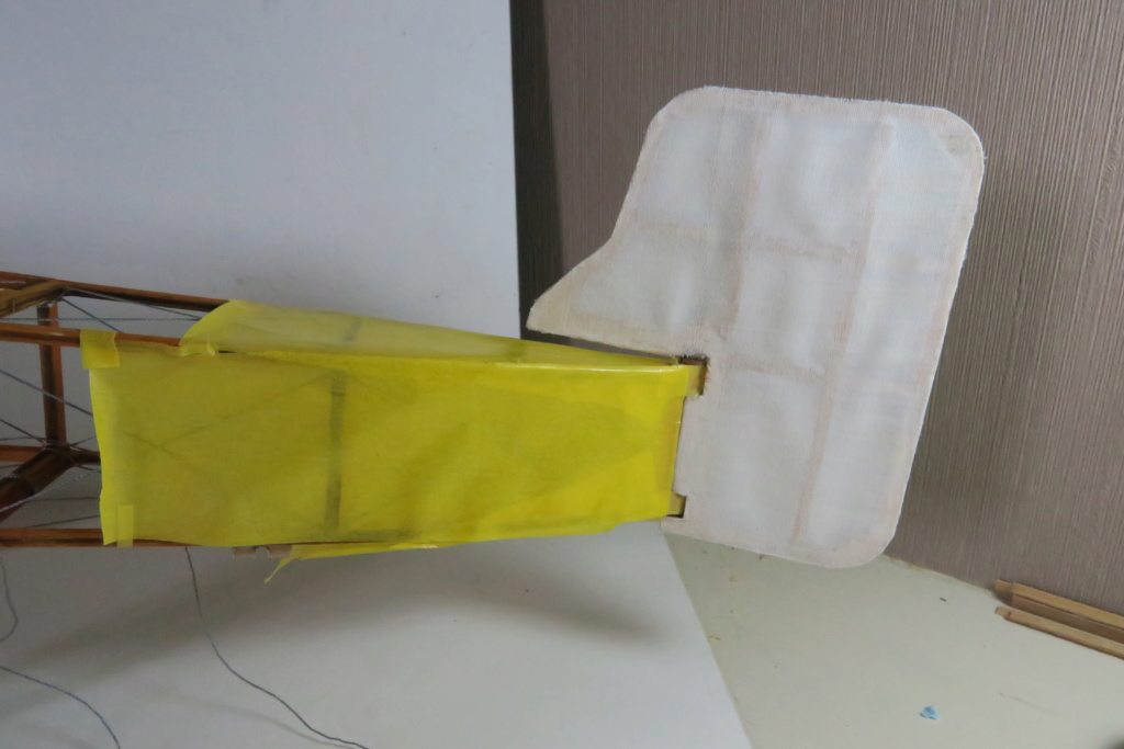

l’empennage est entoilé et recouvert de colle à bois diluée, ce n'est pas trop gondolé, qu'en dites vous ?
le dessus:
Le dessous:

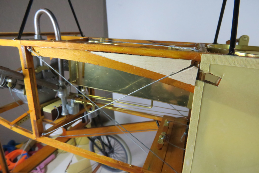

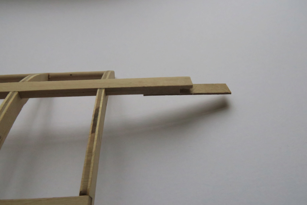

Quelques photos de l'avancement du chantier.

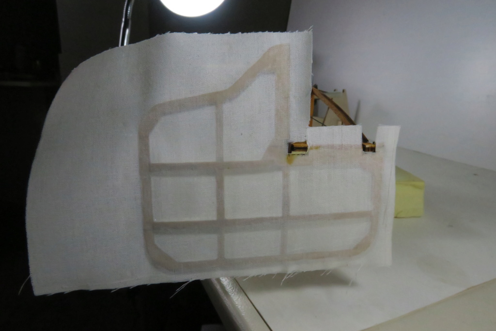

La dérive est entoilée, même si sur la photo il n'y en a qu'un côté:
J'ai continué les améliorations sur les ailes et l'empenage afin d'assurer un assemblage un peu plus serein !
Ah il faut avoir travaillé dans le bâtiment pour monter correctement cet engin !
Ce ne sera peut être pas encore super (costaud) mais ce sera forcément mieux que ce qui était proposé, collage à chant, sur une largeur de 3mm par 12mm de long!

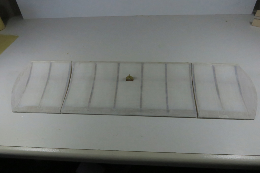

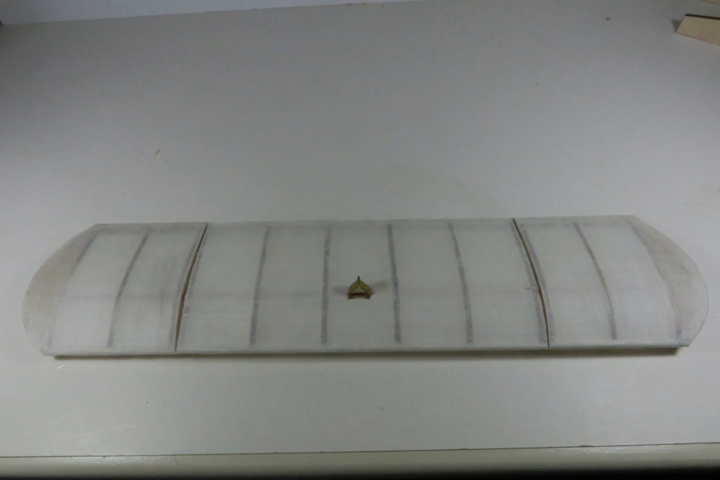

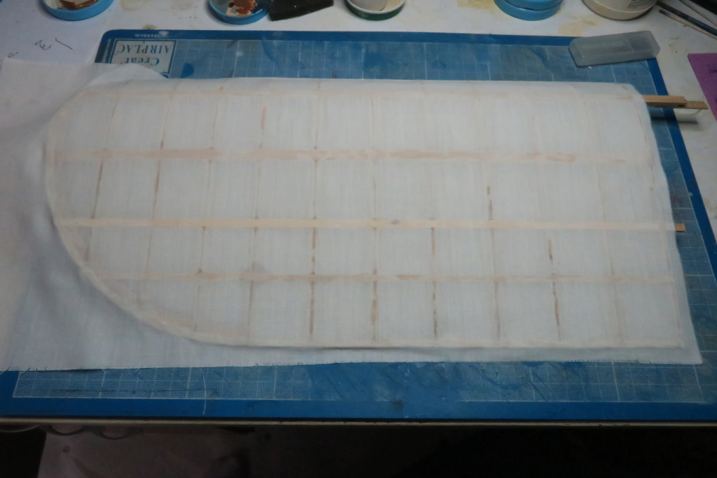

Puis, le gros morceau, les ailes, le dessous :
Puis; le dessus :
Là, ça prend forme !
