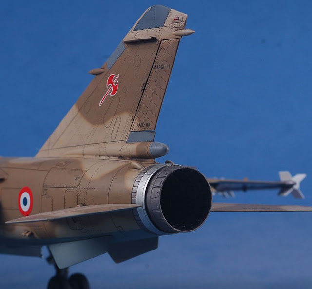

- Tuyère trop longue si monté tel que prévu :
source
source
Solution : Couper le réacteur au niveau du rétrécissement après les anneaux de PC :

Et la tuyère trop longue (et très moche...), ça compte ? :wink:
source
source

Pas faux pour la tuyère, j'ai zappé car je n'ai pas eu de problème avec la mienne étant donné que j'ai coupé le réacteur et dans ce cas, on arrive à ce qui se trouve sur la photo du vrai.
J'ajoute :wink:

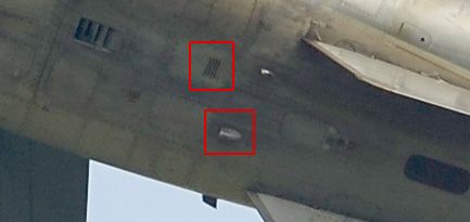

Vu que je me penche actuellement sur la bestiole, je rajouterais :
-modif de la forme de la prise de parc sous le ventre (carré des premières versions sur la maquette, coin rogné sur les suivants)
-ajout d'une sortie d'air de l'autre coté du fuselage en face du Super Cyclope
-ajout d'une prise d'air en face du drain déjà présent sous le ventre
-un drain à rajouter au dessus de la quille droite (simple trou sur le B)
Idem sur les CR et CT.

Quand cette prise d'air est présente, on trouve toujours une petit grille à quatre évents sur le panneau juste devant le drain ventral (à côté de la prise d'air)
source de l'originale
source

Messages : 7869
Localisation : Niort
toujours des photos extra Eclipse :x
cette grille est bien présente sur la maquette KH :wink: ...mais pas la prise d'air :?

Messages : 4402
Ah O.K., au temps pour moi... ! :evil:
Tiens, j'ai déjà vu cette remarque quelque part ... :wink:
