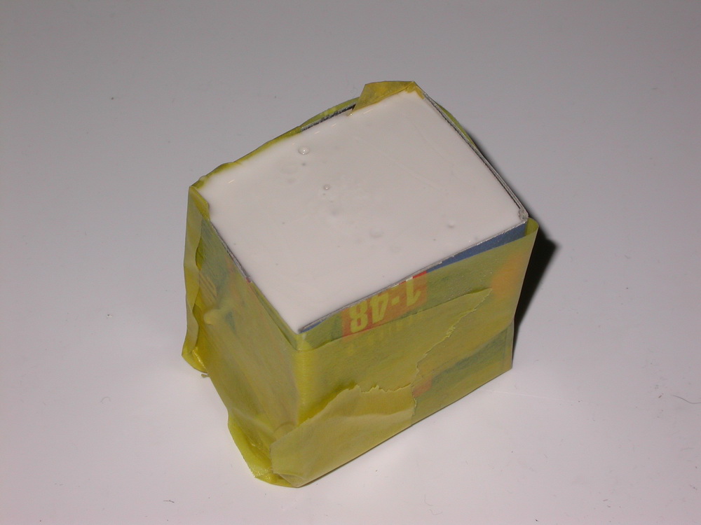

De mon côté, le silicone vulcanise à température ambiante :
On notera l'élégance relative du coffrage...

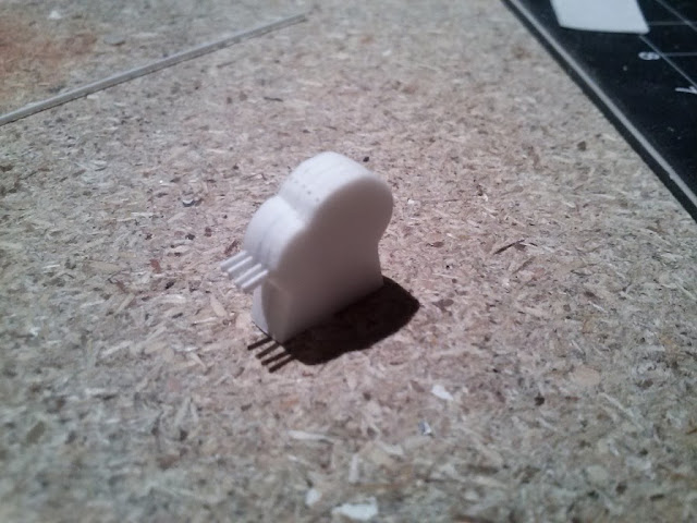

4 manettes en place pour ma part :
Je passe au 5 du dessus, le plus marrant va être d'essayer de faire la boule qui se trouve au somment de chacune d'elles...

MessagePublié : sam. 15 févr. 2014 21:40
En ligne
Avatar de l’utilisateur
Inscription : sam. 12 avr. 2008 20:00
Messages : 13482
Ca se fait bien au maskol, ou à la cyano

Merci pour l'info Adrien, je vais essayer avec le Color Stop Revell :x

Citation :
Ca se fait aussi à la colle blanche de menuisier(Voire au Kristal Klear)

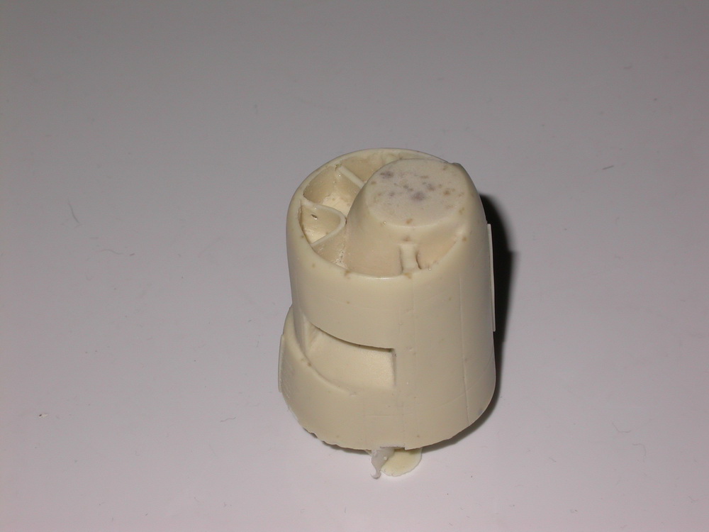

Ayé !
Les productions Hairy Coo Approximatively Accurate Resin Bits présentent la première nacelle moteur :
Cochoncetés de bulles...

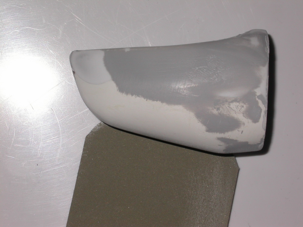

Après une longue observation de mon bastringue en résine, je me dis que je vais quand même le retoucher.
J'ai quelques panneaux à rajouter, ainsi que les Dzus...
Autre chose : comment faire pour éviter ces cochonneries de bulles, sachant que je n'ai pas de matériel particulier (et que j'en veux pas). J'ai essayé de mettre le moule dans le bac à ultrasons pendant que ça polymérisait, mais ça n'aide que très peu.

MessagePublié : mar. 18 févr. 2014 11:11
Hors-ligne
Inscription : mar. 5 sept. 2006 12:39
Messages : 3001
Localisation : Rennes
si tu ultra-sonorises ton moule, tu va faciliter le dégazage, donc c'est normal que tu aies des bulles vu la vitesse où ça polymérise.
En fait tu vas même provoquer la formation de bulles plus grosses que sans ultrasons...
Tu as essayé sans ?
Hors-ligne
Inscription : jeu. 20 avr. 2006 19:47
Messages : 18251
Citation :
Tu as essayé sans ?
Voui.
Bubulles aussi.
Stagaçant.

MessagePublié : mar. 18 févr. 2014 11:13

Elles sont où tes bulles ? si c'est dans des coins inaccessibles, à part patouiller dans la résine...

Je ne suis pas un expert, mais le mouleur du club (après avoir coulé la résine délicatement, c'est un filet qui coule du gobelet) tiens le moule et tapote sur les côtés de celui-ci avec un réglet métallique. Il fait ensuite tourner pour pouvoir faire vibrer l'ensemble du moule.
On a réussi à sortir un Merlin au 72 ayant très peu de bulle avec son coup de main. D'ailleurs, on a laissé tomber la plaque vibrante que l'on avait en stock :wink:

MessagePublié : mar. 18 févr. 2014 11:16
Hors-ligne
Messages : 18251
Citation :
J'en ai une rebelle au niveau de l'espèce d'arceau dans le radiateur (sous le carénage de l'arbre d'hélice), et il y en a plusieurs (GROSSES !) tout en haut, sur les bords (ce qui m'irrite).

MessagePublié : mar. 18 févr. 2014 11:24
Hors-ligne
Messages : 3001
Pour l'arceau, ça parait normal. Faudrait la faire sortir pendant la coulée.
Pour les bords, ton moule est trop recourbé vers l'intérieur et fait piège à bulles. Tu devrais découper le bord du silicone pour ne garder qu'un étranglement, p'têt.
Sinon, ça se rebouche, mais c'est vesquant :mrgreen:
Hier j'ai tiré une hélice de W.12 avec une bulle sur un bord de fuite: ça va se finir au milliput.

MessagePublié : mar. 18 févr. 2014 19:34
Hors-ligne
Inscription : mar. 29 mars 2005 17:45
Messages : 8946
Pas facile la chasse aux bubulles…..
Déjà, pour celles du fond, on peu plus ou moins bien les déloger avec un objet fin style pique à apéro ou tige métal ( mais bien arrondi ou bout ), passée partout dans les creux qui coincent la bulle….
Ou encore talquer le moule avant la coulée de résine, ça aide aussi.
Et le truc de l'extrême, si le moule est assez souple pour ça: bien écraser avec les doigts les endroits ou se font les poches d'air, elles dégagent sans discuter ( très efficace pour des moules assez fins et de petite taille ).
Sinon, quid de le fluidité de la résine….ça compte aussi beaucoup.

pour ton probleme de bulles,tu pourrais peut etre decouper l'avant du capot moteur et le mouler à part?

Citation :
Salut ;
Ca gaze ?
Oui, je coince la bulle.
15A.
Et je viens de vérifier les grilles en passant un coup de jusse : en fait, c'est nickel.

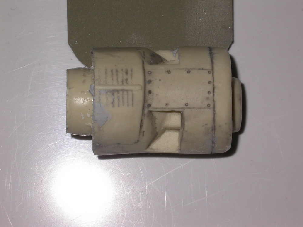

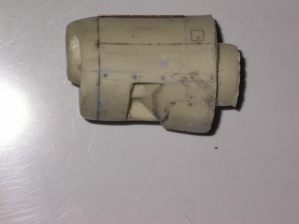

Je vais partir d'un tirage (à peu près) propre pour faire un master.
Les attaches Dzus sont plus faciles à marquer sur de la résine que sur du plastique mou, donc...

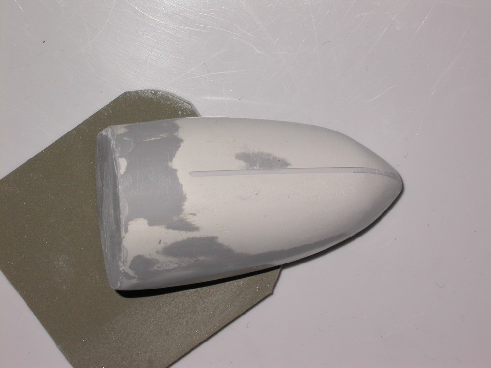

L'avant :
Le fil de laiton servira à figurer la charnière piano qui permet l'ouverture des capots.

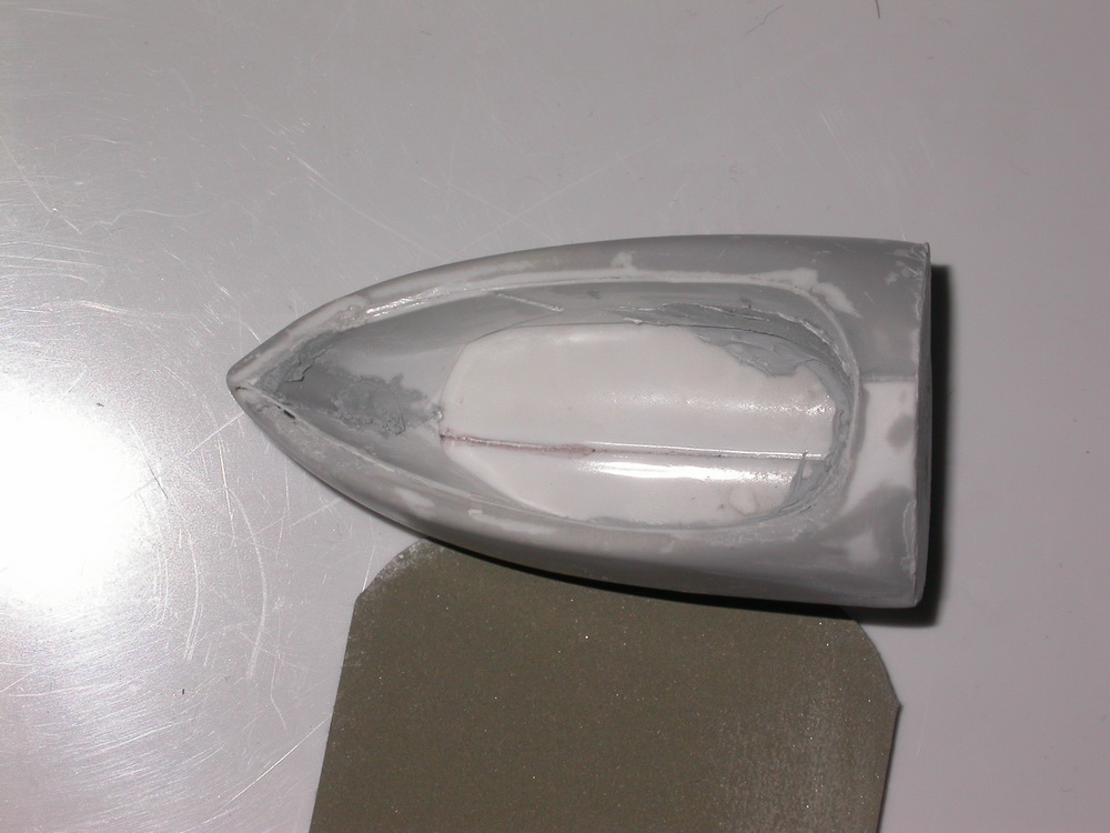

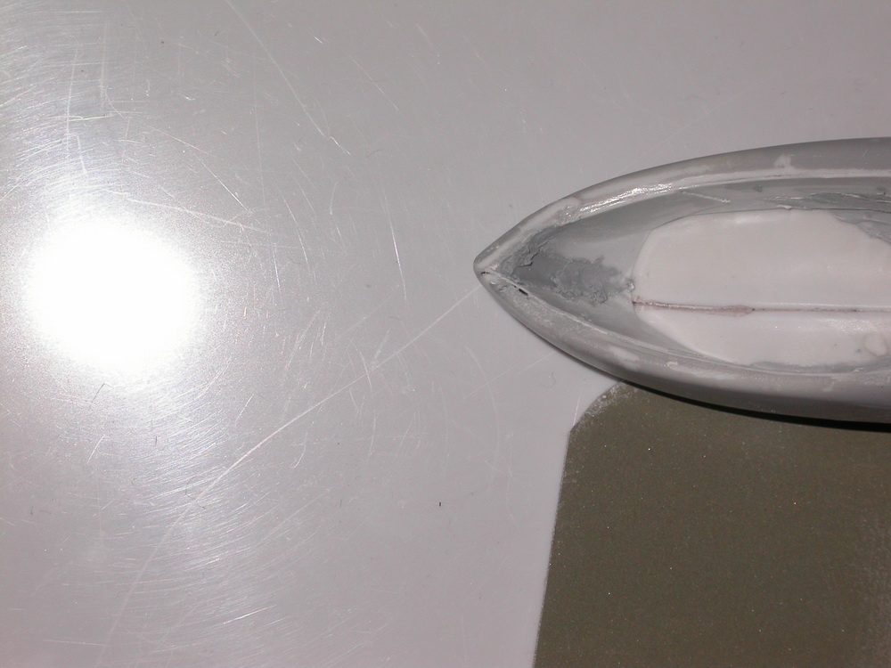

J'ai sérieusement remodelé l'arrière, qui est prêt pour son bain de silicone :
Raaah.
