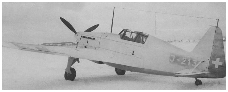

-le J-213 blanc faisait partie d'un lot de 3 avions ayant reçu un camouflage expérimental hivernal (dont le J-211 avec ses serpentins blancs)

Il y a aussi un D3801 qui avait une déco hivernale expérimentale intéressante:
Image et l'interprétation en couleurs:

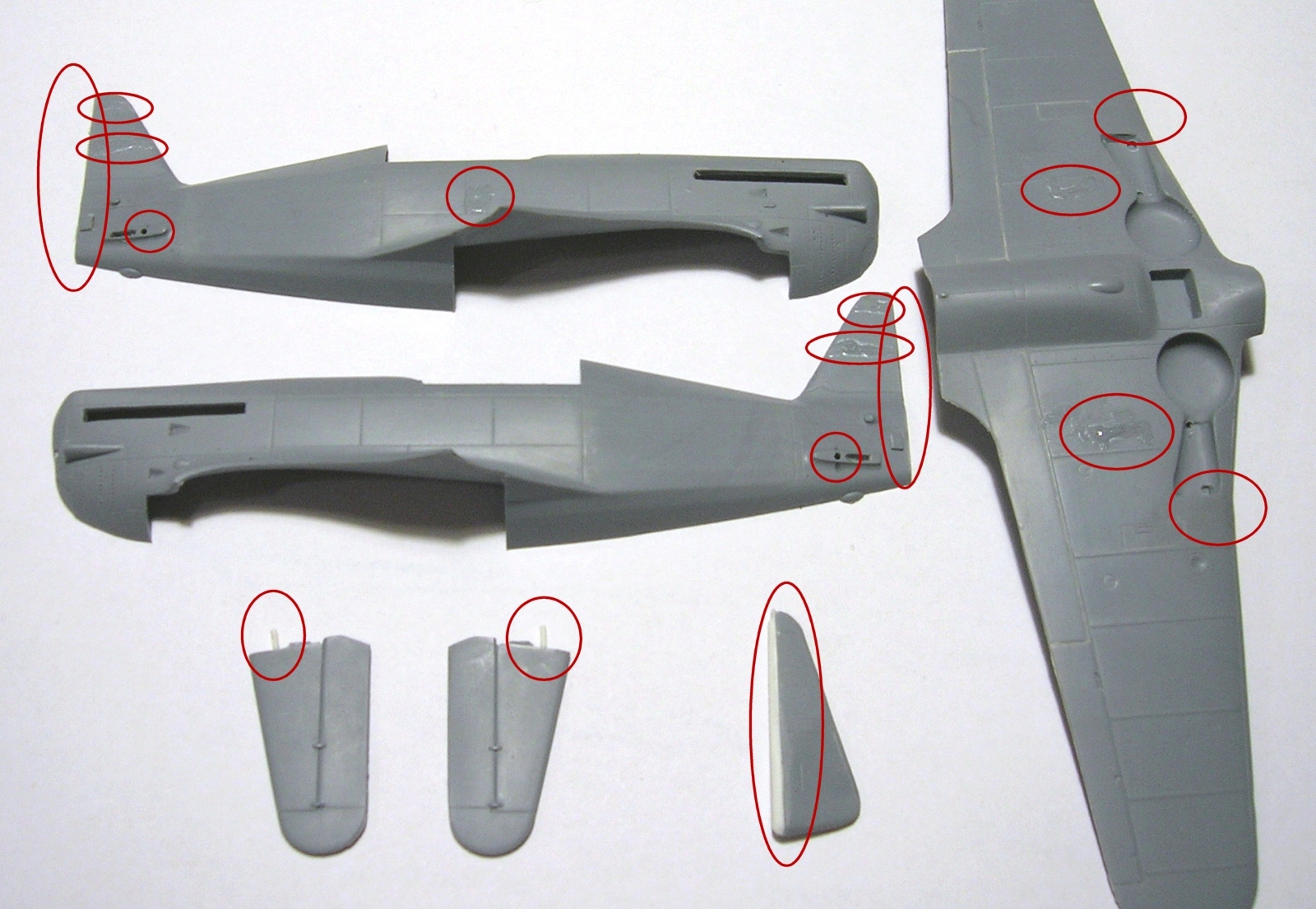

Pour faire un D3800 (proposé dans une des boites RS), il vaut mieux à mon avis faire un charcutage fuselage Hasegawa (ou Azur)+ailes RS (les échappements et le radiateur sont plus fins sur le kit japonais, et il est à nouveau disponible chez Hobby 2000). Mais pour le D3801, le RS comporte le nouveau radiateur, les échappements "type Bf109".
Modeste avancée : gouvernail détaché. Les moitiés sont collées et complétées par une bande de CP mise en forme qui s'insèrera dans l'ouverture de la dérive. Les lignes superflues (rivets en réalité) et les trappes du côté droit, ainsi que celles des casiers à munitions des MAC du MS406, sont bouchées à la cyano. Les carénages de bord d'attaque des mitrailleuses du MS406 sont arasés sur l'intrados. Enfin, des trous sont percés dans les platines-supports des plans fixes, dans lesquels des petites tiges en profilé sont insérées pour solidifier leur fixation. Pour une fois je ne détache pas les profondeurs, ce qui facilitera le masquage des zones blanches à cheval sur plan fixe et gouvernes. Il faudra d'abord poncer la cyano pour faire disparaître les lignes et trappes bouchées, avant de passer à quelques opérations de gravure.

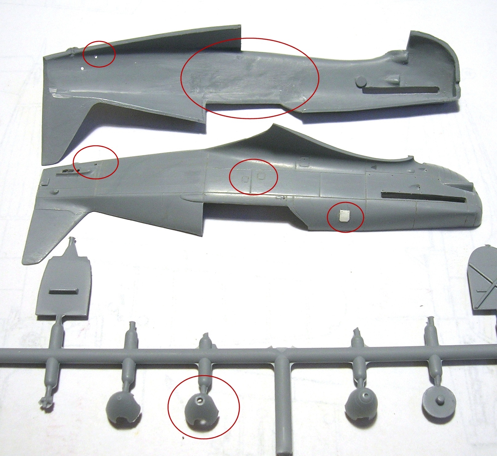

Préparation des pièces principales. Reprise complète de la gravure qui manque de netteté, et ajout des trappes d'accès côté gauche, et de la trappe du réservoir (en relief). La pseudo-structure interne a été meulée, et la casserole d'hélice percée. Perçage également des trous de levage et de fixation du mât d'antenne et du venturi (non visibles)
Gravure du compensateur de couple sur l'aile droite et perçage des échappements:
A l'intrados, après une reprise de gravure sur les bords d'attaque suite à l'élimination des carénages de mitrailleuses françaises, gravure des trappes d'accès aux casiers à munitions des armes suisses, puis perçage des orifices d'éjection des douilles et du phare d'atterrissage:
Sur le gouvernail, découpe des encoches des charnières et réfection du carénage du guignol de commande du trim de direction:

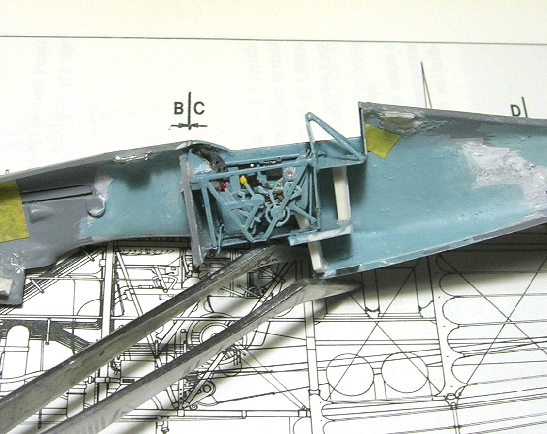

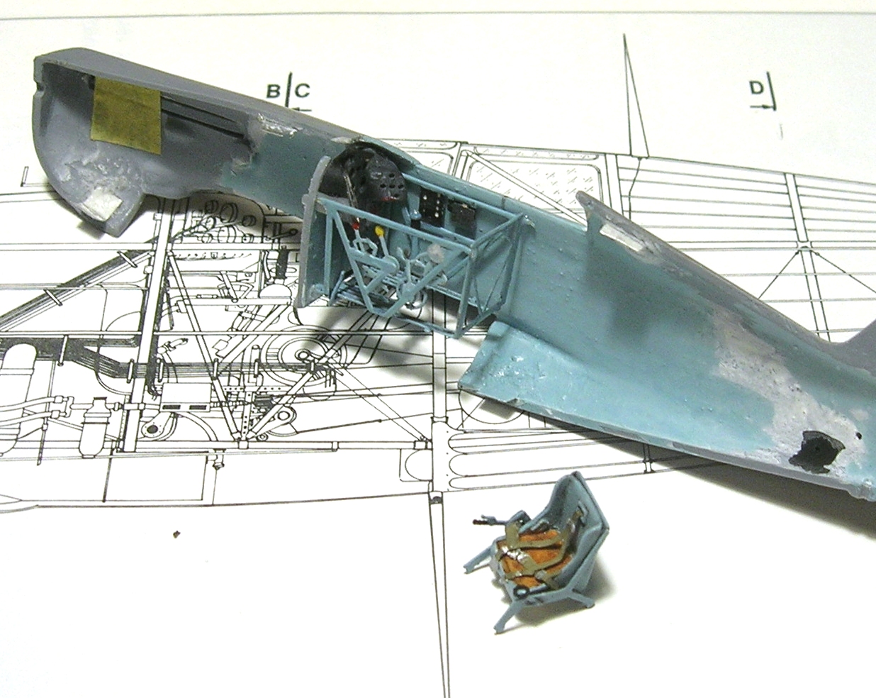

C'est plus pratique de partir d'un cockpit vide dont on va scratcher les éléments manquants, que se retrouver comme ici avec les pièces intérieures de 2 kits (Hasegawa et RS), le set d'amélioration HiTech et une planche Eduard...car maintenant il faut faire le tri. Sans conteste c'est le siège en résine HiTech qui trônera au milieu du bureau avec les harnais Eduard, c'est déjà çà.

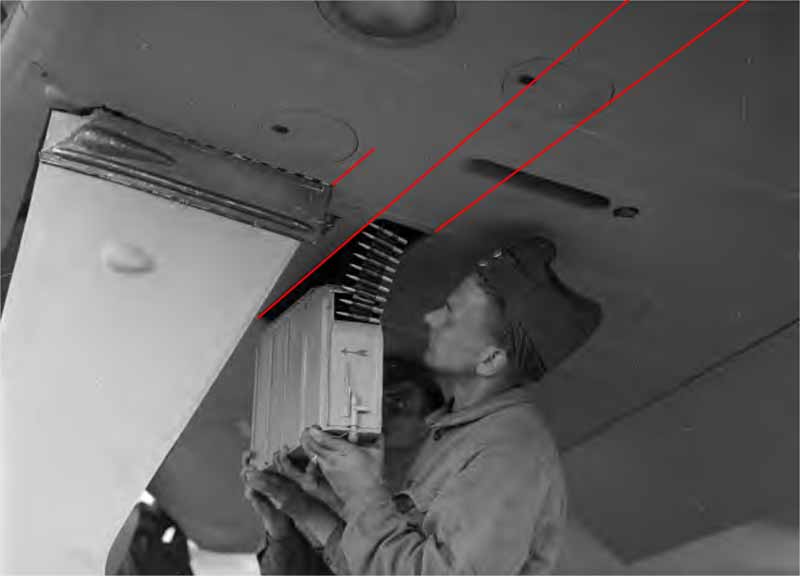

VMoyet a écrit : dim. 27 nov. 2022 18:43 gravure des trappes d'accès aux casiers à munitions des armes suisses, puis perçage des orifices d'éjection des douilles et du phare d'atterrissage:
la porte du magasin de munition est trop en avant. son bord arrière devrait être celui de devant.
