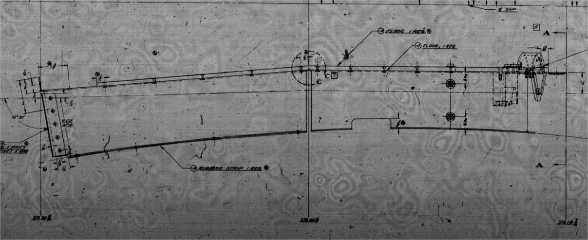

Le P-51B avait un plancher trés similaire a celui du P-51D, une fine planche de contreplaqué avec une couche d'anti-dérapant noir, le tout monté sur un support métal.
Plancher P-51D:
Sur P-51B:
Plancher P-51D:
Sur P-51B:
Christian A.

Plat, monté sur un support métallique, comme montré par red baron. Tamiya san fait rarement des erreurs, mais a oublié le plancher sur ce coup là. La partie courbe est en fait le dessus de l’aile.

les planchers entre B/C et D sont sensiblement identiques en constitution, Turist 51 l'a très bien décrit.
les élements recouvert de ctp de bouleau de 1/4" ont une légère pliure à mi longueur, la partie arrière est horizontale alors que la partie avant "plonge"(un micro-poil" vers les pédales de palonnier, 1° et demi environ sur B/C et 1,1 sur D)
B/C
D
avec
jaune: tôle alclad: primer
gris: alclad recouvert de ctp: peinture noire anti-dérapante
marron: ctp, protection "sealer" (bouche pore/vernis)
vert: toile OD
B/C
D
avec
vert: toile OD

Parfait : merci ton aide précieuse.
